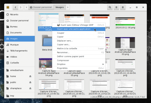

Avant de bidouiller les fichiers... As-tu simplement essayé de modifier l'association dans Nautilus lui même (Clique droit sur une image puis choisir "ouvrir avec une autre application") ?

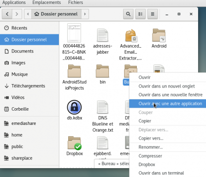

Je crois que je ne suis pas clair, en fait ce n'ai pas au niveau des fichiers mais au niveau de l'ouverture d'un emplacement:
Exemple 1:
Si je clique sur Dossier (par exemple) il l'ouvre avec Darktable
Idem ici:
il ouvre avec Darktable par défaut, Nautilus n'est pas dans la liste (en fait vide) des programmes proposés.
Je suis en train de vous envoyer vers une fausse piste dsl
Exemple 1:
Idem ici:

Ok, je crois comprendre. Je n'utilise pas gnome, mais je l'ai installé rapidos pour voir.
Si tu ouvre Nautilus, que tu va dans ton dossier personnel et que tu fais un clic droit sur un DOSSIER, tu devais avoir un menu avec "ouvrir avec une autre application".
Choisis Nautilus, il devrait te demander si c'est ton choix par défaut.
