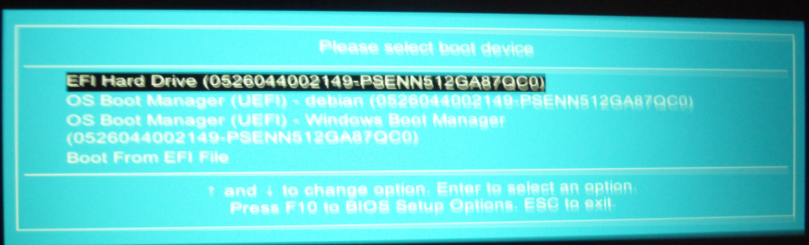

J'ai redémarré pour aller regarder dans le bios et je trouve ceci :
Alors en effet, quand je choisis OS boot manager (UEFI) - Debian, j'ai bien Grub qui se présente et je peux choisir ma Debian ou Windows 11 :
Mais si j'éteins et que je redémarre, ça bbot sur Windows et pour changer pour Debian, je dois rentrer dans le bios à chaque fois.
On m'a gentiment conseillé sur un autre forum de changer sous Debian l'ordre de boot avec efibootmgr mais quand je le fais via efibootmgr --bootorder, je redémarre, ça reboot sur Windows 11 et quand je reviens sous Debian via le Bios de mon PC et que je fais un efibootmgr --unicode, le changement d'ordre de boot n'a pas été pris en compte.
